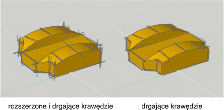

Różne typy krawędzi można wyświetlać, korzystając z różnych kolorów i rodzajów linii. Do krawędzi można również dodać efekty specjalne, takie jak drżenie czy przedłużenia linii.
W modelu cieniowanym lub szkieletowym styl wizualny decyduje o widoczności i wyglądzie izolinii, krawędzi powierzchni, krawędzi sylwetki, krawędzi przesłoniętych i krawędzi przecięć. Krawędzie płaszczyzny (krawędzie między powierzchniami płaskimi reprezentującymi powierzchnię) są wyświetlane tylko wtedy, gdy wartość kąta między nimi jest mniejsza niż określona przez użytkownika wartość kąta fałdowania.
Modyfikatory krawędzi, takie jak wydłużenie linii i drżenie, umożliwiają uzyskanie wrażenia, że model wciąż pozostaje w fazie koncepcyjnej. Drżenie sprawia, że linie wyglądają, jakby były naszkicowane ołówkiem. Przedłużenie linii stwarza jeszcze inny efekt rysunku odręcznego.
Uwaga: Style wydruku są niedostępne dla obiektów z zastosowanym modyfikatorem krawędzi Drżenie.
