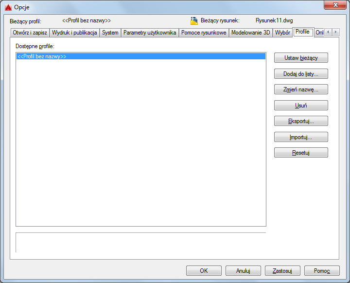

Karta Profile (okno dialogowe Opcje)
Lista opcji
Wyświetlane są następujące opcje.
Dostępne profile
Wyświetla listę dostępnych profilów.
Ustal bieżący
Ustala wybrany profil jako profil bieżący.
Dodaj do listy
Wyświetla okno dialogowe Dodaj profil umożliwiające zapisanie wybranego profilu pod inną nazwą.
Zmień nazwę
Wyświetla okno dialogowe Zmień profil umożliwiające wprowadzenie nowej nazwy i opisu dla wybranego profilu. Kliknij przycisk Zmień nazwę, aby zmienić nazwę profilu z zachowaniem bieżących ustawień.
Usuń
Usuwa wybrany profil (jeżeli nie jest profilem bieżącym).
Eksportuj
Eksportuje profil jako plik z rozszerzeniem .arg, umożliwiając dostęp do tego profilu innym użytkownikom.
Importuj
Importuje profil (plik z rozszerzeniem .arg) utworzony za pomocą opcji Eksportuj.
Ważne: Nie zaleca się importowania profilu wyeksportowanego z innej wersji produktu. Na przykład nie należy eksportować profilu z programu AutoCAD Electrical i importować go do bieżącej wersji programu AutoCAD.
Przywróć
Przywraca wartościom wybranego profilu domyślne ustawienia systemowe.
