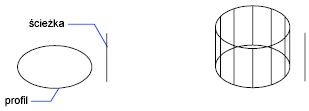

Ścieżka
Umożliwia określenie ścieżki wyciągania w oparciu o wybrany obiekt. Ścieżka zostanie przeniesiona do środka ciężkości profilu. Następnie profil zaznaczonego obiektu zostanie wyciągnięty wzdłuż wybranej ścieżki, aby utworzyć z niego bryły lub powierzchnie.
Uwaga: Aby wybrać podobiekty krawędzi i powierzchni, należy podczas wybierania tych elementów trzymać wciśnięty klawisz Ctrl.
Ścieżka nie może znajdować się na tej samej płaszczyźnie co obiekt i nie może posiadać obszarów o dużych krzywiznach.
Wyciągnięcie rozpoczyna się od płaszczyzny obiektu i utrzymuje swoją orientację względem ścieżki.
Jeśli ścieżka zawiera odcinki, które nie są styczne, program wyciąga obiekt wzdłuż każdego odcinka, a następnie tworzy narożniki dla połączenia wzdłuż płaszczyzny, która jest dwusieczną kąta utworzonego przez odcinki. Jeśli ścieżka jest zamknięta, obiekt powinien leżeć na płaszczyźnie narożnika. Pozwala to na uzgodnienie sekcji początkowej i końcowej bryły. Jeśli obiekt nie znajduje się na płaszczyźnie narożnika, jest obracany, dopóki nie znajdzie się na płaszczyźnie narożnika.
Obiekty z wieloma pętlami są wyciągane w taki sposób, aby w przekroju końcowym wyciągniętej bryły wszystkie pętle znalazły się na tej samej płaszczyźnie.
