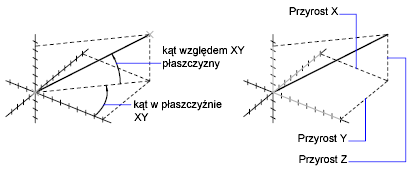

Z położenia punktów na obiektach w rysunku można wyodrębnić informacje o geometrii.
Polecenie ODLEG udostępnia informacje geometryczne o relacji między punktami, w tym
Za pomocą polecenia ID można potwierdzić współrzędne X, Y i Z określonego punktu.
