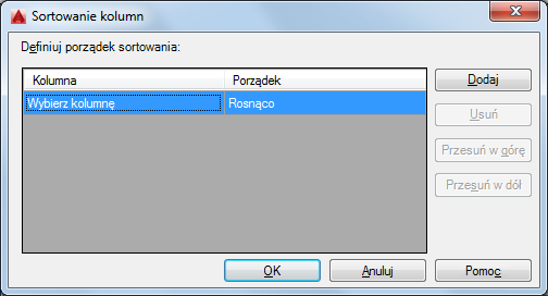

Okno dialogowe Sortowanie kolumn
Lista opcji
Wyświetlane są następujące opcje.
Definiuj porządek sortowania
Określa porządek sortowania kolumn. Sekcja Kolumna zawiera nazwy kolumn ze strony Wygładź dane.
Dodaj
Dodaje nowy element kryterium sortowania do listy Kolumna.
Usuń
Usuwa aktualnie wybrane kryterium sortowania.
W górę
Przenosi wybrany element w górę widoku listy.
W dół
Przenosi wybrany element w dół widoku listy.
