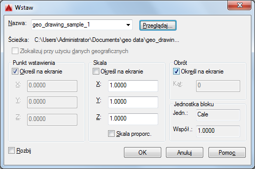

Wstaw – okno dialogowe
Określa nazwę i położenie bloku lub rysunku do wstawienia.
Położenie wstawionego bloku zależy od orientacji układu LUW.
Nazwa
Określa nazwę bloku do wstawienia lub nazwę pliku do wstawienia jak blok.
Przeglądaj
Otwiera okno dialogowe Wybierz plik rysunku (okno dialogowe standardowego wyboru pliku), gdzie można wybrać blok lub plik rysunku do wstawienia.
Ścieżka
Określa ścieżkę do bloku.
Zlokalizuj przy użyciu danych geograficznych
Umożliwia wstawienie rysunku, korzystając z danych geograficznych jako odniesienia.
Określa, czy bieżący i dołączony rysunek zawiera dane geograficzne. Ta opcja jest dostępna tylko, jeśli oba rysunki zawierają dane geograficzne.
Opis
Wyświetla opis, który został zapisany z blokiem.
Podgląd
Wyświetla podgląd określonego bloku do wstawienia. Ikona błyskawicy wyświetlana w prawym dolnym narożniku podglądu wskazuje, że blok jest dynamiczny. Ikona oznacza, że blok jest opisowy.
Punkt wstawienia
Określa punkt wstawienia bloku.
Określ na ekranie
Określa punkt wstawienia bloku przy użyciu urządzenia do wskazywania.
Wprowadzanie współrzędnych
Umożliwia ręczne wprowadzenie wartości współrzędnych X, Y i Zdla punktu wstawienia bloku.
X
Ustawia wartość współrzędnejX.
Y
Ustawia wartość współrzędnejY.
Z
Ustawia wartość współrzędnejZ.
Skala
Określa skalę dla wstawionego bloku. Podanie ujemnych wartości dla współczynników skali dla osi X, Y i Z powoduje wstawienie lustrzanego obrazu bloku.
Określ na ekranie
Określa skalę bloku przy użyciu urządzenia do wskazywania.
Wprowadź współczynnik skali
Umożliwia ręczne wprowadzenie współczynnika skali dla bloku.
X
Ustawia współczynnik skali X.
Y
Ustawia współczynnik skali Y.
Z
Ustawia współczynnik skali Z.
Skala proporc.
Określa pojedynczą wartość skali dla współrzędnych X, Y i Z.
Obrót
Określa kąt obrotu dla wstawionego bloku w bieżącym układzie LUW.
Określ na ekranie
Określa kąt obrotu bloku przy użyciu urządzenia do wskazywania.
Input Angle
Umożliwia ręczne wprowadzenia kąta obrotu dla bloku.
Kąt
Ustawia kąt obrotu dla wstawionego bloku.
Jednostka bloku
Wyświetla informacje o jednostkach bloku.
Jednostka
Określa wartość zmiennej INSUNITS dla wstawianego bloku.
Współczynnik
Wyświetla współczynnik skali jednostek obliczony na podstawie wartości zmiennej INSUNITS bloku oraz jednostek rysunku.
Rozbij
Rozbija blok i wstawia pojedyncze fragmenty bloku. Kiedy wybrano polecenie Rozbij, można wybrać jedynie jednorodny współczynnik skali.
Obiekty składowe bloku narysowane na warstwie 0 pozostają na tej warstwie. Obiekty o kolorze JAKBLOK są białe. Obiekty o rodzaju linii JAKBLOK mają rodzaj linii CONTINUOUS.
