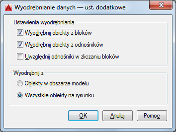

Wyodrębnianie danych — okno dialogowe Ustawienia dodatkowe
Lista opcji
Wyświetlane są następujące opcje.
Ustawienia wyodrębniania
Wyodrębnij obiekty z bloków
Uwzględnia obiekty zagnieżdżone w blokach.
Wyodrębnij obiekty z odnośników
Uwzględnia obiekty i bloki w plikach, do których istnieją odnośniki zewnętrzne.
Uwzględnij odnośniki w zliczaniu bloków
Uwzględnia odnośniki podczas zliczania bloków.
Wyodrębnij z
Obiekty w obszarze modelu
Uwzględnia tylko obiekty w obszarze modelu i ignoruje obiekty w obszarze papieru.
Wszystkie obiekty na rysunku
Uwzględnia wszystkie obiekty w obszarze modelu i w obszarze papieru rysunku, uwzględniając informacje o rysunku. Włączone domyślnie.
