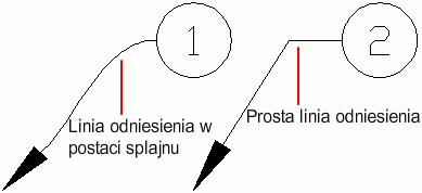

Można utworzyć linię odniesienia od dowolnego punktu lub elementu rysunku i sterować jej wyglądem podczas rysowania. Linie odniesienia mogą być prostymi segmentami lub gładkimi krzywymi splajnu.
Obiekt wielolinii odniesienia (lub wielolinia odniesienia) składa się z linii odniesienia i uwagi. Może on zostać utworzony na zasadzie: najpierw grot strzałki, najpierw zakończenie lub najpierw zawartość. Jeśli użyto stylu wielolinii odniesienia, wówczas na podstawie tego stylu można utworzyć wielolinię odniesienia.
Obiekty wielolinii odniesienia mogą zawierać wiele linii odniesienia, a każda z nich może składać się z dowolnej liczby segmentów, więc jedna uwaga może wskazywać na wiele obiektów na rysunku. Za pomocą palety Inspektor właściwości można modyfikować właściwości odcinka linii odniesienia. Dodawanie lub usuwanie linii odniesienia z obiektu wielolinii odniesienia umożliwia użycie polecenia WIELOLODNEDYCJA lub wybranie opcji z menu uchwytu linii odniesienia.
Opisowe wielolinie odniesienia zawierające wiele segmentów linii odniesienia mogą mieć różne groty w poszczególnych odwzorowaniach skali. Poziome linie łączące oraz groty strzałek mogą mieć różne rozmiary oraz różne odstępy linii łączącej w zależności od odwzorowania skali. Wygląd poziomej linii łączącej wielolinii odniesienia, a także typ linii odniesienia (prosta lub splajn) oraz liczba segmentów linii odniesienia pozostaje niezmieniona we wszystkich reprezentacjach skali.

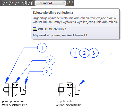

Obiekty wielolinii odniesienia z blokami jako zawartość mogą być zbierane i dołączane do jednej linii łączącej. Za pomocą polecenia WIELOLODNZBIERZ można gromadzić wielolinie odniesienia poziomo, pionowo lub w określonym obszarze, w zależności od potrzeb rysunkowych.
