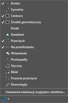

Określanie trybu lokalizacji
Aby określić lokalizację względem obiektu w odpowiedzi na monit o punkt, można wykonać jedną z następujących czynności:
Gdy tryb lokalizacji obiektu jest określany w odpowiedzi na monit o punkt, tryb lokalizacji obiektu obowiązuje tylko dla punktu, który będzie określany jako następny. Tryby lokalizacji działają tylko w przypadku, gdy wyświetlany jest monit o punkt.
Uwaga: Jeżeli tryby lokalizacji mają ignorować obiekty zakreskowane, użyj zmiennej systemowej OSOPTIONS.
Stosowanie stałych trybów lokalizacji
Aby stale używać jednego lub kilku trybów lokalizacji, można włączyć stałe tryby lokalizacji, które pozostają ustalone przez wszystkie następne polecenia. Na przykład można ustawić punkt końcowy, punkt środkowy i środek jako stałe tryby lokalizacji.
Wskazówka: Jeśli włączonych jest kilka stałych trybów lokalizacji, w danej lokalizacji można użyć więcej niż jednego trybu lokalizacji. Przed określeniem punktu można nacisnąć klawisz Tab, aby zobaczyć wszystkie dostępne możliwości.
