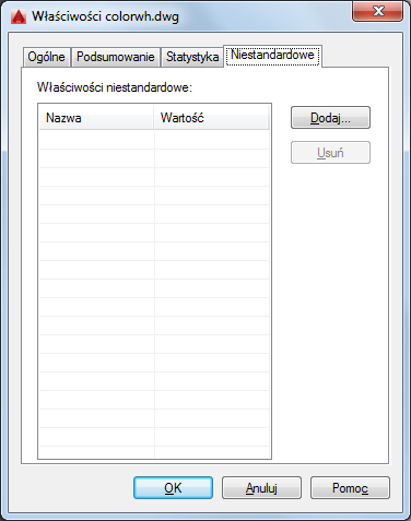

Przypisuje do rysunku właściwości niestandardowe.
Na przykład można utworzyć właściwość niestandardową o nazwie Projekt i przypisać nazwę projektu bieżącego jako wartość. Aby przypisać te same właściwości niestandardowe do grupy rysunku, utwórz właściwości niestandardowe w pliku szablonu rysunkowego.
Właściwości niestandardowe są wyświetlane na liście z nazwami pól, w oknie dialogowym Pole. Dane właściwości są również dostępne za pomocą interfejsów programowania, jak np. AutoLISP®. (Niedostępne w programie AutoCAD LT).
Wyświetlane są następujące opcje.
Wyświetla listę nazw i wartości właściwości niestandardowych dla rysunku bieżącego.
Wyświetla okno dialogowe Dodaj właściwość niestandardową, gdzie można wprowadzić nazwę i wartość nowej właściwości niestandardowej. Nazwa musi być unikalna. Pole wartości można pozostawić puste.
Usuwa wybraną z listy właściwość niestandardową.
