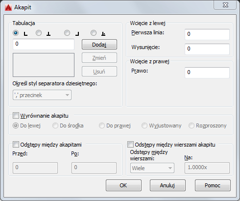

Okno dialogowe Akapit
Ustawia wcięcie akapitów i ich pierwszych wierszy.
Określa tabulatory, wcięcia, wyrównanie akapitów, odstępy między akapitami i odstępy między wierszami akapitów.
Uwaga: Nie wszystkie z nowych opcji odstępów między akapitami i między liniami w akapicie są obsługiwane w programie AutoCAD 2007 i starszych wersjach.
Lista opcji
Wyświetlane są następujące opcje.
Tabulacja
Wyświetla opcje ustawienia tabulatorów, łącznie z ich dodawaniem i usuwaniem. Opcje pozwalają na ustawianie tabulatora: lewego, środkowego, prawego i dziesiętnego. Tabulatory można również ustawiać za pomocą przycisku wyboru tabulatora na linijce lokalnego edytora tekstu.
Styl separatora dziesiętnego
Ustawia styl separatora dziesiętnego na podstawie bieżących ustawień regionalnych użytkownika. Opcje pozwalają na ustawienie stylu separatora dziesiętnego jako: kropki, przecinka lub spacji. To ustawienie jest zachowywane dla rysunku, nawet w przypadku zmiany ustawień regionalnych.
Wcięcie z lewej
Ustawia wartość wcięcia lub wysunięcia pierwszego wiersza dla wybranych akapitów albo bieżącego akapitu.
Wcięcie z prawej
Stosuje wcięcie do całego wybranego lub bieżącego akapitu.
Wyrównanie akapitu
Ustawia właściwości wyrównania dla bieżącego akapitu lub wybranych akapitów.
Odstępy między akapitami
Określa odstęp przed lub po bieżącym akapicie lub wybranych akapitach. Odległość między dwoma akapitami jest ustalana jako suma odstępu po górnym akapicie i odstępu przed dolnym akapitem.
Odstępy między wierszami akapitu
Ustawia odstępy między poszczególnymi wierszami bieżącego akapitu lub wybranych akapitów.
  • Dokładnie: odstęp ma określoną przez użytkownika, dowolną wartość w określonych jednostkach. Zmiana wysokości tekstu nie wpływa na odstępy między liniami.
  • Wiele: zamiast ustalać wartość odstępu między liniami, odstępy określa się według wysokości tekstu. Jeśli wysokość tekstu nie jest taka sama w całym wierszu, odstęp między wierszami jest ustalany na podstawie największej wartości wysokości tekstu w tym wierszu.
  • Przynajmniej: w celu ustalenia odstępu między wierszami pod uwagę brana jest zarówno określona przez użytkownika dowolna wartość, jak i wysokość tekstu. Jeśli wysokość tekstu jest mniejsza niż określona przez użytkownika wartość, odstęp między wierszami jest ustalany na podstawie tej wartości. Jeśli wysokość tekstu jest większa, odstęp między liniami jest równy tej wysokości.
