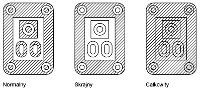

Zamknięte obszary lub obiekty tekstowe wewnątrz obwiedni kreskowania są traktowane jako wyspy.
Trzy style wykrywania wysp porównano poniżej:

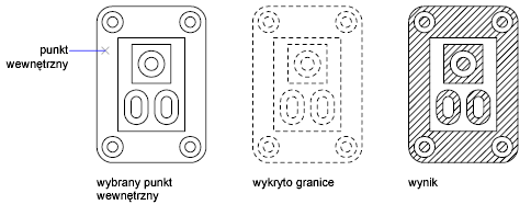

Jeśli jest stosowany styl Normalne wykrywanie wysp, to po określeniu wyświetlonego wewnętrznego wskazanego punktu wyspy pozostaną niekreskowane, a wyspy wewnątrz innych wysp będą kreskowane.
Poniżej porównano wyniki opcji przy używaniu tego samego wskazanego punktu.
