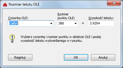

Okno dialogowe Rozmiar tekstu OLE
Obiekt OLE zostanie automatycznie przeskalowany, stosowanie do rozmiaru tekstu.
Lista opcji
Wyświetlane są następujące opcje.
Czcionka OLE
Wyświetla listę czcionek użytych w obiekcie OLE.
Rozmiar punktu OLE
Wyświetla listę rozmiarów punktów dostępnych dla wybranej czcionki.
Wysokość tekstu
Ustala wysokość tekstu dla wybranego rozmiaru punktu.
Resetuj
Przywraca obiektowi OLE jego rozmiary po wstawieniu do rysunku.
