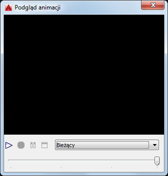

Wyświetla podgląd animacji na torze ruchu utworzonej za pomocą toru ruchu lub nawigacji 3D.
Można rejestrować, odtwarzać i zmieniać style wizualne oraz zapisywać tworzone animowane spacery lub przeloty.
Animacje. Wyświetlane są następujące opcje.
Wyświetla podgląd animacji utworzonej w oknie dialogowym Animacje na torze ruchu lub podczas spaceru bądź przelotu przez animację i nagrywania jej za pomocą wstążki.
Odtwarza podgląd animacji. Przycisk Odtwórz jest nieaktywny, gdy animacja jest już odtwarzana.
Nagrywa animację, poczynając od bieżącej klatki wyświetlanej w regionie Podgląd. Wszystkie klatki po bieżącej zostaną zastąpione. Zostanie wyświetlone ostrzeżenie o zastąpieniu w celu uzyskania potwierdzenia, że zamierzasz zastąpić istniejącą klatkę. Przycisk Nagraj jest nieaktywny, gdy animacja jest już odtwarzana.
Zatrzymuje animację, poczynając od bieżącej klatki wyświetlanej w regionie Podgląd. Po zatrzymaniu animacji przycisk Zatrzymaj staje się nieaktywny.
Otwiera okno dialogowe Zapisz jako. Animację można zapisać w formacie pliku AVI, MOV, MPG lub WMV w celu odtwarzania jej w przyszłości. Po zapisaniu animacji można powrócić do rysunku. Przycisk Zapisz jest nieaktywny, gdy animacja jest już odtwarzana.
Określa styl wizualny wyświetlany w regionie Podgląd. Początkowo styl wizualny to Bieżący; jest on stylem wizualnym zdefiniowanym w bieżącej rzutni. Wybierz z listy ustawień wstępnych i niestandardowych stylów wizualnych.
Wyświetla podgląd animacji klatka po klatce. Można przesunąć suwak do konkretnej pozycji w animacji. Etykieta narzędzi wyświetla bieżącą klatkę oraz łączną liczbę klatek animacji.
