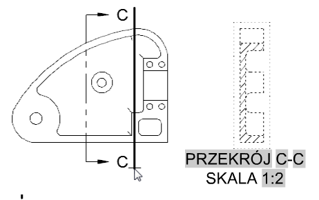

Opcje w tym panelu są dostępne tylko po umieszczeniu przekroju w układzie.
Ta opcja jest dostępna tylko po umieszczeniu przekroju w układzie.

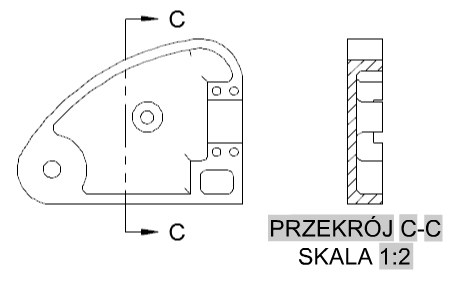

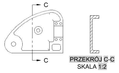

Określa miarę głębokości, umożliwiając zawarcie lub usunięcie z przekroju geometrii poza płaszczyzną przekroju linii przekroju.
Ta opcja jest dostępna tylko po umieszczeniu przekroju w układzie i po wybraniu w obszarze Głębokość opcji Odległość.
