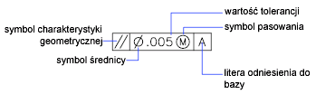

Symbol jest wstawiany do pola tekstowego Sym w oknie dialogowym Tolerancja geometryczna. Poniższa tabela opisuje każdy z symboli.
