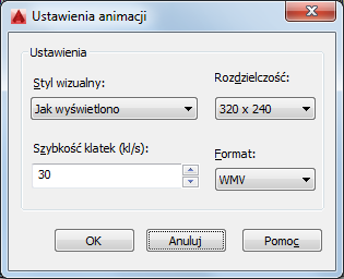

Okno dialogowe Ustawienia animacji
Określa ustawienia dotyczące nagrywania animacji przedstawiającej nawigację 3D.
Lista opcji
Wyświetlane są następujące opcje.
Ustawienia
Określa ustawienia pliku animacji.
Styl wizualny
Wyświetla listę stylów wizualnych i standardów renderowania, które można zastosować do pliku animacji.
Rozdzielczość
Wyświetla listę rozdzielczości. Wartość domyślna wynosi 320 x 240.
Szybkość klatek (kl./s)
Wprowadza szybkość klatek (w sekundach). Prawidłowe wartości należą do przedziału od 1 do 60. Wartość domyślna wynosi 30.
Format
Określa listę formatów wyjściowych animacji. Dostępne formaty to AVI, MPG, WMV i MOV.
