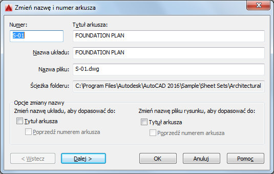

Okno dialogowe Zmień nazwę i numer arkusza
Lista opcji
Wyświetlane są następujące opcje.
Numer
Określa numer wybranego arkusza.
Tytuł arkusza
Określa tytuł wybranego arkusza.
Nazwa układu
Określa nazwę układu skojarzonego z wybranym arkuszem.
Nazwa pliku
Określa nazwę pliku rysunku skojarzonego z wybranym arkuszem.
Ścieżka folderu
Wyświetla ścieżkę folderu dla pliku rysunku.
Zmień nazwę układu, aby dopasować do nazwy arkusza
Gdy ta opcja jest włączona, nazwa układu odpowiada tytułowi arkusza.
Poprzedź numerem arkusza
Gdy ta opcja jest włączona, nazwa układu jest zmieniana na nową nazwę utworzoną przez dodanie numeru arkusza na początku tytułu arkusza.
Zmień nazwę pliku rysunku, aby dopasować do tytułu arkusza
Gdy ta opcja jest włączona, nazwa pliku rysunku jest zmieniana w taki sposób, aby odpowiadała tytułowi arkusza.
Gdy ta opcja jest włączona, nazwa pliku rysunku jest zmieniana na nową nazwę utworzoną poprzez dodawanie numeru arkusza na początku tytułu arkusza.
Dalej
Wczytuje następny arkusz do tego okna dialogowego. Pozwala w wygodny sposób zmienić numery i tytuły dla serii arkuszy.
Poprzedni
Wczytuje poprzedni arkusz do tego okna dialogowego.
