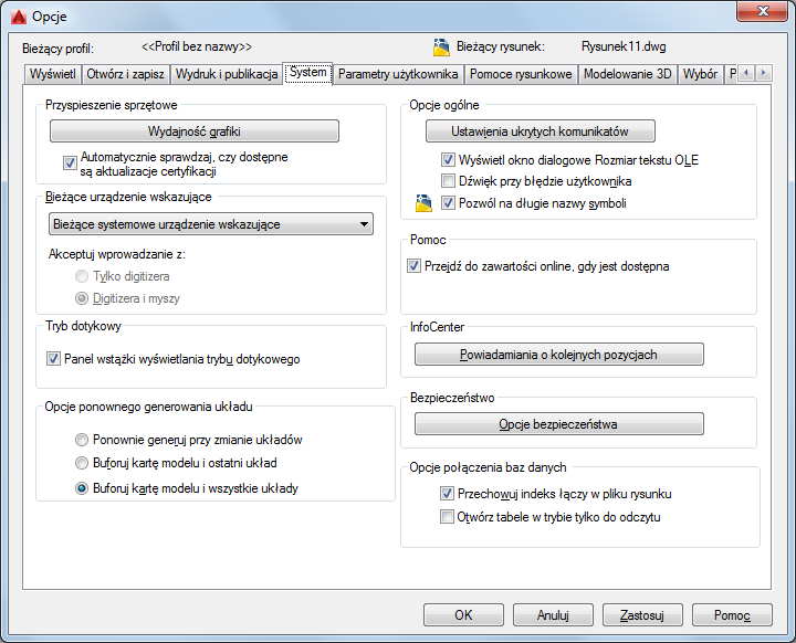

Karta System (okno dialogowe Opcje)
Steruje ustawieniami systemowymi.
Niektóre opcje pokazane powyżej nie są dostępne w programie AutoCAD LT.
Lista opcji
Wyświetlane są następujące opcje.
Przyspieszenie sprzętowe
Steruje ustawieniami związanymi z konfiguracją systemu wyświetlania grafiki. Ustawienia i ich nazwy różnią się w zależności od produktu.
Wydajność grafiki
Wyświetla okno dialogowe regulacji wydajności grafiki.
Automatyczne sprawdzanie dostępności aktualizacji certyfikacji
Umożliwia programowi AutoCAD automatyczne sprawdzanie dostępności aktualizacji na liście certyfikowanego sprzętu.
Bieżące urządzenie wskazujące
Steruje opcjami pracy urządzenia wskazującego.
Bieżące systemowe urządzenie wskazujące
Wyświetla listę dostępnych sterowników urządzenia wskazującego.
  • Bieżące systemowe urządzenie wskazujące. Ustawia systemowe urządzenie wskazujące jako bieżące.
  • Digitizer zgodny z Wintab. Ustawia digitizer zgodny z digitizerami Wintab jako bieżący.
Akceptuj wprowadzanie z
Określ, czy program akceptuje wprowadzanie danych za pomocą myszy i digitizera czy ignoruje mysz przy ustawionym digitizerze.
Nazwa użytkownika
Pole tekstowe Nazwa użytkownika
Zmienia nazwę użytkownika na podstawie informacji logowania systemu Windows.
Ta nazwa jest wstawiana, jeśli używany jest znacznik godziny i daty (REVDATE), i jest pomocna, gdy nad jednym rysunkiem pracuje kilka osób. (Niedostępne w programie AutoCAD)
Tryb dotykowy
Wyświetl panel wstążki Tryb dotykowy
Wyświetla panel z przyciskiem anulującym takie operacje panelu dotykowego, jak powiększanie i wyświetlanie nowego fragmentu. (zmienna systemowa TOUCHMODE)
Opcje ponownej generacji układu
Określa sposób aktualizacji listy wyświetlania na karcie Model i kartach układów. (Niedostępne w programie AutoCAD LT).
Dla każdej karty lista wyświetlania jest aktualizowana albo przez ponowną generację podczas przełączania się do tej karty, albo przez jej zapisanie w pamięci i ponowne generowanie tylko zmodyfikowanych obiektów, gdy przechodzi się do tej karty. Zmiana tych ustawień może poprawić wydajność. (zmienna systemowa LAYOUTREGENCTL)
Ponownie generuj przy zmianie układów
Ponownie generuje rysunek podczas przełączania się między kartami.
Buforuj kartę modelu i ostatni układ
Przy przełączeniu na kartę Model i ostatni układ zapisuje listę wyświetlania i pomija ponowną generację przy przełączaniu między tymi dwoma kartami.
Dla wszystkich pozostałych układów ponowne generacje wciąż są wykonywane przy przełączaniu.
Buforuj kartę modelu i wszystkie układy
Ponownie generuje rysunek za pierwszym razem przy przełączeniu do danej karty.
Dla pozostałej części sesji rysunkowej lista wyświetlania jest zapisana w pamięci i ponowne generacje są pomijane przy przełączaniu do tych kart.
Opcje ogólne
Ustawienia ukrytych wiadomości
Steruje wyświetlaniem poprzednio ukrytych komunikatów.
Wyświetla okno dialogowe Ustawienia ukrytego komunikatu.
Wyświetl okno dialogowe Rozmiar tekstu OLE
Wyświetla okno dialogowe Rozmiar tekstu OLE, gdy obiekty OLE są wstawione do rysunku.
Dźwięk przy błędzie użytkownika
Nieprawidłowe wprowadzenie powoduje wygenerowanie dźwięku ostrzegawczego.
Pozwól na długie nazwy symboli
Ustala parametry dla nazw obiektów posiadających nazwy (takich jak rodzaje linii i warstwy), przechowywanych w tabelach symboli.
(EXTNAMES — zmienna systemowa)
Pomoc i ekran powitalny
Umożliwia określenie, czy informacje w pomocy pochodzą ze źródeł internetowych czy ze źródła lokalnego. Wersja internetowa jest najbardziej aktualna.
Przejdź do zawartości online, gdy jest dostępna
Umożliwia określenie, czy dostęp do zasobów Pomocy ma być uzyskiwany przez stronę WWW Autodesk czy z lokalnie zainstalowanych plików.
W pomocy online dostępne są najnowsze informacje i inne zasoby.
InfoCenter
Powiadomienia o kolejnych pozycjach
Określa zawartość, częstotliwość i czas trwania powiadomień o kolejnych pozycjach w prawym górnym rogu okna aplikacji.
Wyświetla okno dialogowe Ustawienia panelu InfoCenter.
Zabezpieczenie
Opcje zabezpieczeń
Udostępnia opcje określające sposób wczytywania plików zawierających plik wykonywalny. (Niedostępne lub zbędne w programie AutoCAD LT)
Powoduje wyświetlenie okna dialogowego Opcje bezpieczeństwa.
Opcje połączenia baz danych
Steruje opcjami związanymi z połączeniami baz danych. (Niedostępne w programie AutoCAD LT).
Przechowuj indeks łączy w pliku rysunku
Przechowuje indeks bazy danych w pliku rysunku.
Ta opcja zwiększa wydajność podczas operacji Wybierz połączenie. Opcję można wyłączyć, aby zmniejszyć rozmiar pliku rysunku i usprawnić proces otwierania rysunków z informacjami z bazy danych.
Otwórz tabele w trybie tylko do odczytu
Określa, czy tabele bazy danych będą otwierane na rysunku w trybie tylko do odczytu.
