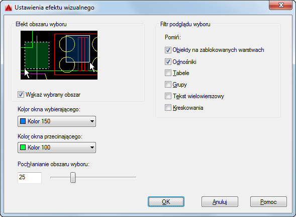

Okno dialogowe Ustawienia efektu wizualnego
Steruje wyglądem podglądu wyboru.
Metody dostępu
Okno dialogowe Opcje, karta Wybór
Lista opcji
Wyświetlane są następujące opcje.
Efekt obszaru wyboru
Steruje wyglądem obszarów wyboru podczas podglądu wyboru.
Wycinek podglądu
Wyświetla efekt bieżących ustawień.
Wskaż wybrany obszar
Steruje wyświetlaniem efektów dla obszarów wyboru. (SELECTIONAREA — zmienna systemowa)
Kolor okna wybierającego
Steruje kolorem przezroczystego obszaru wskazań podczas wybierania oknem. (WINDOWAREACOLOR — zmienna systemowa)
Kolor okna przecinającego
Steruje kolorami wybranego obszaru podczas wyboru oknem przecinającym. (CROSSINGAREACOLOR — zmienna systemowa)
Pochłanianie obszaru wyboru
Steruje przezroczystością obszaru wyboru podczas wybierania za pomocą okna wybierającego i przecinającego. (SELECTIONAREAOPACITY — zmienna systemowa)
Filtr podglądu wyboru
Określa typy obiektów, które są wykluczone z podglądu wyboru.
Obiekty na warstwach zamkniętych
Wyklucza obiekty znajdujące się na warstwach zamkniętych z podglądu wyboru. Domyślnie opcja jest włączona. (PREVIEWFILTER — zmienna systemowa)
Odnośniki
Wyłącza obiekty z odnośników przy podglądzie wyboru. Domyślnie opcja jest włączona. (PREVIEWFILTER — zmienna systemowa)
Tabele
Pomija tabele z podglądu wyboru. (PREVIEWFILTER — zmienna systemowa)
Grupy
Wyłącza grupy z odnośników zewnętrznych przy podglądzie wyboru. (PREVIEWFILTER — zmienna systemowa)
Tekst wielowierszowy
Wyłącza obiekty tekstu wielowierszowego z podglądu wyboru. (PREVIEWFILTER — zmienna systemowa)
Kreskowania
Pomija obiekty kreskowane z podglądu wyboru. (PREVIEWFILTER — zmienna systemowa)
