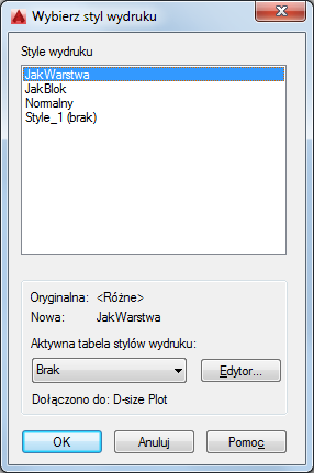

Określa styl wydruku do przypisania.
Wyświetlane są następujące opcje.
Wyświetla dostępne style wydruku, w tym domyślny styl wydruku, który nazywa się NORMAL. Styl wydruku jest zbiorem ustawień właściwości używanych podczas drukowania.
Wyświetla pierwotnie przypisany styl wydruku.
Wyświetla nowy styl wydruku do przypisania.
Ustawia tabelę stylów wydruku dołączoną do bieżącego rysunku. Tabela stylów wydruku definiuje style wydruku.
Wyświetla Edytora tabeli stylów wydruku.
Wyświetla kartę (Model lub kartę układu), do której dołączono tabelę stylów wydruku.
