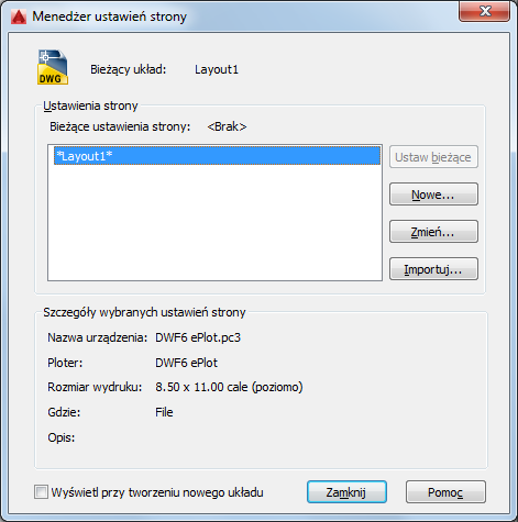

Menedżer ustawień strony
Można również utworzyć nazwane ustawienia strony, zmodyfikować istniejące lub zaimportować ustawienia strony z innych rysunków.
Lista opcji
Wyświetlane są następujące opcje.
Bieżący układ lub Bieżący zestaw arkuszy
Wyświetla bieżący układ, w którym będzie zastosowane określone ustawienie strony.
Ikona układu
Wyświetlana po otwarciu Menedżera ustawień strony z układu.
Ikona Zestaw arkuszy
Wyświetlana po otwarciu Menedżera ustawień strony w oknie Menedżera zestawów arkuszy.
Ustawienia stron
Wyświetla bieżące ustawienie strony, ustala jako bieżące inne ustawienie strony, tworzy nowe ustawienie strony, modyfikuje istniejące ustawienie strony i importuje ustawienia strony z innych rysunków.
Bieżące ustawienia strony
Wyświetla ustawienie strony, które zostało zastosowane w bieżącym układzie. Nie można zastosować ustawień strony do całego, już utworzonego, zestawu arkuszy.
Lista ustawień strony
Wyświetla ustawienia strony, które można zastosować do bieżącego układu lub podczas publikowania zestawu arkuszy.
Lista ta zawiera nazwane ustawienia strony i układy, które są dostępne na rysunku. Układy, do których zostały zastosowane nazwane ustawienia strony, są zaznaczone gwiazdkami, a w nawiasie umieszczona jest nazwa ustawienia strony; na przykład *Układ 1 (Dopasowany)*.
Gdy Menedżer ustawień strony zostanie otwarty w oknie Menedżera zestawu arkuszy, zostaną wyświetlone tylko nazwane ustawienia strony z pliku z zamiennymi ustawieniami strony (plik szablonu rysunku [.dwt]), w których Obszar wydruku jest ustawiony na Układ lub Zakres. Każde z tych ustawień strony może być zastosowane tymczasowo w operacji PUBLIKUJ.
Kliknij prawym przyciskiem myszy pozycję Opcje. Kliknij prawym przyciskiem myszy ustawienia strony, aby wyświetlić menu skrótów, które zawiera następujące opcje:
  • Ustal bieżący
  • Zmień nazwę
  • Usuń
Ustal bieżący
Ustala wybrane ustawienie strony jako bieżące ustawienie dla bieżącego układu. Nie można ustalić bieżącego układu jako bieżącego ustawienia strony. Opcja Ustal bieżący jest niedostępna dla zestawu arkuszy.
Nowy
Wyświetla okno dialogowe Nowe ustawienia strony, w którym można wpisać nazwę dla nowego ustawienia strony i określić ustawienie strony, które zostanie użyte jako początkowe.
Zmień
Wyświetla okno dialogowe Ustawienia strony, w którym można edytować ustawienia dla wybranego ustawienia strony.
Szczegóły wybranych ustawień strony
Wyświetla informacje o wybranym ustawieniu strony.
Nazwa urządzenia
Wyświetla nazwę urządzenia wyjściowego określonego w obecnie wybranych ustawieniach strony.
Ploter
Wyświetla typ urządzenia wyjściowego określonego w obecnie wybranych ustawieniach strony.
Rozmiar wydruku
Wyświetla rozmiar i orientację papieru, określone w obecnie wybranych ustawieniach strony.
Gdzie
Wyświetla fizyczne położenie urządzenia drukującego określonego w bieżącym wybranym ustawieniu strony.
Opis
Wyświetla tekst opisujący urządzenie drukujące określone w aktualnie wybranym ustawieniu strony.
Wyświetl przy tworzeniu nowego układu
Ustala, że okno dialogowe Ustawienia strony zostanie wyświetlone po wybraniu nowej karty układu lub po utworzeniu nowego układu.
Można zresetować tę funkcję przez włączenie opcji Pokaż okno Ustawienia strony dla nowych układów na karcie Ekran w oknie dialogowym Opcje.
