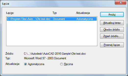

Okno dialogowe Łącza
Wyświetla informacje oraz modyfikuje połączone pliki i obiekty.
Lista opcji
Wyświetlane są następujące opcje.
Łącza
Wyświetla informacje o obiektach połączonych. Wyświetlane dane zależą od rodzaju połączenia. Aby zmienić właściwości połączenia obiektu, należy wybrać obiekt.
Źródło
Wyświetla ścieżkę dostępu do pliku źródłowego oraz typ obiektu.
Typ
Wyświetla typ obiektu.
Aktualizuj: Automatycznie
Automatycznie aktualizuje połączenie po każdej zmianie źródła.
Aktualizuj: Ręcznie
Wyświetla monit o aktualizację połączenia podczas otwierania dokumentu.
Aktualizuj teraz
Aktualizuje wybrane połączenia.
Otwórz źródło
Otwiera plik źródłowy i wyróżnia fragment połączony z rysunkiem.
Zmień źródło
Wyświetla okno dialogowe Zmień źródło (standardowe okno dialogowe wyboru plików), w którym można określić inny plik źródłowy. Jeżeli źródło jest wybranym fragmentem pliku (zamiast całego pliku), w okienku Nazwa elementu wyświetlony zostanie ciąg tekstu reprezentujący wybrany fragment.
Przerwij łącze
Zrywa połączenie między obiektem a oryginalnym plikiem. Obiekt na rysunku jest zmieniany na metaplik Windows (WMF), który staje się niezależny od zmian wprowadzanych do oryginalnego pliku.
