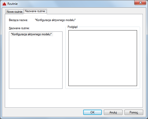

Karta Nazwane układy rzutni—Obszar modelu (okno dialogowe Rzutnie)
Powoduje wyświetlenie wszystkich zapisanych konfiguracji rzutni modelu w rysunku.
Bieżąca nazwa
Wyświetla nazwę bieżącej konfiguracji rzutni.

Karta Nazwane rzutnie — Układy (okno dialogowe Rzutnie)
Wyświetla wszystkie zapisane i nazwane konfiguracje rzutni obszaru modelu, które można zastosować w bieżącym układzie. Konfiguracja rzutni układu nie może być zapisana ani nie można jej nadać nazwy.
