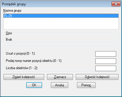

Okno dialogowe Porządek grupy
Lista opcji
Wyświetlane są następujące opcje.
Nazwa grupy
Wyświetla nazwy wszystkich grup.
Opis
Wyświetla opis wybranej grupy.
Usuń z pozycji (0–n)
Określa bieżące położenie obiektu, którego kolejność ma być zmieniona.
Podaj nowy numer pozycji obiektu (0—n)
Określa położenie, do którego obiekt zostanie przeniesiony.
Liczba obiektów (1-n)
Określa numer obiektu lub liczbę obiektów, których położenie ma być zmienione.
Przestaw
Zmienia kolejność liczbową obiektów tak jak podano.
Zaznacz
Wyświetla pojedynczo członków wybranych grup w obszarze graficznym, w kolejności bieżącej grupy.
Odwróć kolejność
Odwraca kolejność wszystkich członków grupy.
