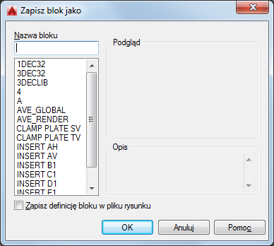

Okno dialogowe Zapisz blok jako
Lista opcji
Wyświetlane są następujące opcje.
Nazwa bloku
Określa nową nazwę, pod którą zostanie zapisana kopia definicji bieżącego bloku.
Lista bloków
Wyświetla listę definicji bloków, które są zapisane w bieżącym rysunku.
Podgląd
Wyświetla podgląd wybranej definicji bloku.
Opis
Wyświetla opis, który został zapisany z definicją bloku.
Zapisz definicję bloku w pliku rysunku
Zapisuje definicję bloku jako plik rysunku. Wybranie istniejącego pliku rysunku spowoduje nadpisanie zapisanego pliku. Określona nazwa bloku jest domyślnie uznawana za nazwę pliku rysunku.
