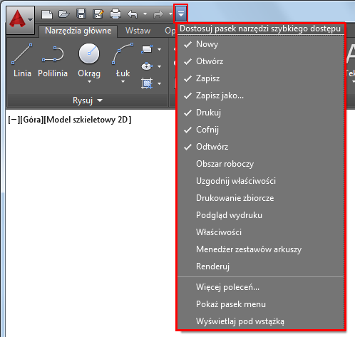

Pasek narzędzi szybkiego dostępu umożliwia wyświetlanie często używanych narzędzi.
Pasek narzędzi szybkiego dostępu wyświetla opcje, umożliwiające cofanie i odtwarzanie zmian wprowadzonych w pliku. Aby cofnąć lub odtworzyć starszą zmianę, kliknij przycisk menu rozwijanego na prawo od przycisków Cofnij i Odtwórz.
Do paska narzędzi szybkiego dostępu można dodać dowolną liczbę narzędzi. Narzędzia, które wykraczają poza maksymalną długość paska narzędzi, są wyświetlane na przycisku rozwijanym.
Aby dodać przycisk wstążki do paska narzędzi szybkiego dostępu, kliknij prawym przyciskiem myszy wstążkę i kliknij przycisk Dodaj do paska narzędzi szybkiego dostępu. Przyciski zostaną dodane na prawo od poleceń domyślnych paska narzędzi szybkiego dostępu.
Umieść pasek narzędzi szybkiego dostępu powyżej lub poniżej wstążki, korzystając z przycisku Dostosowywanie.
