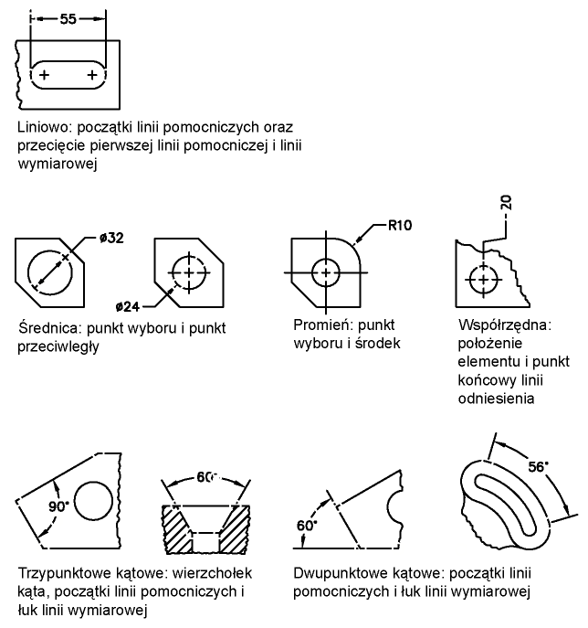

Dla wymiarów niezespolonych, w przypadku gdy wymiarowane obiekty są poddawane edycji, zbiór wskazań musi zawierać punkty definiujące dany wymiar lub wymiar nie ulega aktualizacji. Punkty definiujące określają położenie wymiaru. Aby na przykład rozciągnąć wymiar, musisz dołączyć właściwe punkty definicji do zbioru wskazań. Punkty te można łatwo wprowadzić włączając uchwyty lub wybierając obiekt tak, aby wyróżnić uchwyty.
Punkty definiujące dla każdego typu wymiaru są oznaczone na następujących ilustracjach. Punkt środkowy tekstu wymiarowego jest punktem definiującym dla wszystkich typów wymiarów.
Jeśli nie widać wierzchołka kąta, punkty definiujące są umieszczane na końcach linii tworzących kąt. W przykładzie kąta wyznaczonego dwiema liniami, punkt definiujący umieszczony jest na środku wymiarowanego łuku.
Uwaga: Punkty definiujące są tworzone na specjalnej warstwie o nazwie DEFPOINTS, która nie jest nigdy drukowana.
