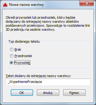

Okno dialogowe Nazwa nowej warstwy
Do nazw warstw dodaje niestandardowy przedrostek lub przyrostek w celu ułatwienia organizowania komponentów bloku przekroju
Metody dostępu
W oknie dialogowym Ustawienia przekroju, na liście Warstwa kliknij opcję Ustawienia nazwy nowej warstwy.
Domyślnie wszystkie geometrie bloku przekroju są umieszczanie na warstwie 0 (zero). Można jednak określić etykiety przedrostka lub przyrostka ułatwiające organizowanie komponentów bloku przekroju, np. obwiedni przecięcia i wypełnienia. Po wstawieniu bloku przekroju jego komponenty są umieszczane na nowych warstwach. Nazwy tych warstw składają się z nazwy warstwy zawierającej przekrawany obiekt i określonego przedrostka lub przyrostka. Jeśli płaszczyzna przekroju zawiera obiekt znajdujący się na co najmniej dwóch warstwach, zostaną utworzone co najmniej dwie nowe warstwy obiektu.
Przykładowo: utworzony został przyrostek „_kuchnia”, a następnie w obszarze Obwiednia przecięcia w oknie dialogowym Ustawienia przekroju wybrana została pozycja *ObiektJakWarstwa*_kuchnia. Jeśli utworzony zostanie blok przekroju dzielący na połowy obiekty znajdujące się na warstwach Ściany i Szafki, zostaną utworzone dwie nowe warstwy zawierające geometrię bloku obwiedni przecięcia: Ściany_kuchnia i Szafki_kuchnia.
Następnie w prosty sposób można zmienić wygląd zestawu komponentów blokowych, zmieniając ich właściwości. Jeśli właściwość taka jak Kolor w oknie dialogowym Ustawienia przekroju zostanie ustawiona jako nadpisanie obiektu, w tym położeniu można zmienić tę właściwość. Jeśli dla właściwości zostanie wybrane ustawienie JakWarstwa, można je zmienić na palecie Warstwy w Menedżerze właściwości warstw.
Lista opcji
Wyświetlane są następujące opcje.
Dodany rodzaj tekstu
Określa, czy, lub w jaki sposób, tekst identyfikujący zostanie dodany do nazwy warstwy komponentu bloku przekroju.
  • Brak. Żaden dodatkowy tekst nie zostanie dodany do nazwy warstwy. Geometria bloku przekroju jest umieszczana na tej samej warstwie co geometria oryginalna.
  • Przedrostek. Jeśli w oknie dialogowym Ustawienia przekroju właściwość warstwy jest określona jako *ObiektJakWarstwa*, etykieta jest dodawana przed nazwą warstwy.
  • Przyrostek. Jeśli w oknie dialogowym Ustawienia przekroju właściwość warstwy jest określona jako *ObiektJakWarstwa*, etykieta jest dodawana za nazwą warstwy.
Tekst dodany do istniejącej nazwy warstwy
Określa dodawanie tekstu identyfikującego do nazwy warstwy zawierającej geometrię komponentu, gdy wstawiany jest blok przekroju.
