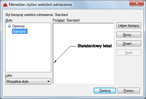

Menedżer stylów wielolinii odniesienia
Styl określa formatowanie linii łączących, linii odniesienia, grotów strzałek oraz treści.
Te style można tworzyć, modyfikować i usuwać.
Lista opcji
Wyświetlane są następujące opcje.
Bieżący styl wielolinii odniesienia
Wyświetla nazwę tworzonego stylu. Styl domyślny to Standardowy.
Style
Wyświetla listę stylów. Bieżący styl jest wyróżniony.
Lista
Steruje zawartością listy Style. Kliknięcie przycisku Wszystkie style powoduje wyświetlenie wszystkich stylów dostępnych w rysunku. Kliknięcie przycisku Style używane powoduje wyświetlenie tylko tych stylów, do których odwołuje się bieżący rysunek.
Podgląd
Wyświetla obraz podglądu stylu, który został wybrany z listy Style.
Ustal bieżący
Ustawia jako bieżący styl wybrany z listy Style. Wszystkie nowe wielolinie odniesienia będą tworzone przy użyciu tego stylu.
Nowy
Wyświetla okno dialogowe Tworzenie nowego stylu wielolinii odniesienia, w którym można zdefiniować nowe style.
Modyfikuj
Wyświetla okno dialogowe Modyfikowanie stylu wielolinii odniesienia, w którym można modyfikować style.
Usuń
Usuwa styl wybrany z listy Style. Styl używany w rysunku nie może być usunięty.
