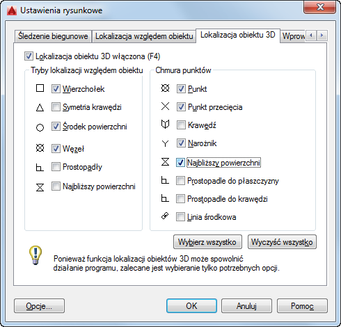

Lista opcji
Lokalizacja obiektu 3D włączona
Umożliwia włączenie i wyłączenie lokalizacji obiektów 3D. Indywidualne tryby lokalizacji obiektów 3D wybrane w obszarze Tryby lokalizacji obiektów 3D są aktywne, gdy lokalizacja obiektów jest włączona. (3DOSMODE — zmienna systemowa)
Tryby lokalizacji
Pozwala na wyświetlenie trybów lokalizacji obiektów 3D.
Wierzchołek
Powoduje przyciąganie elementu do najbliższego wierzchołka obiektu 3D.
Środek krawędzi
Powoduje przyciąganie elementu do punktu środkowego krawędzi powierzchni.
Środek powierzchni
Powoduje przyciąganie elementu do środka powierzchni.
Węzeł
Powoduje przyciąganie elementu do węzła splajnu.
Prostopadły
Powoduje przyciąganie elementu do punktu prostopadle względem powierzchni.
Najbliższy powierzchni
Umożliwia zlokalizowanie elementu względem punktu najbliższego powierzchni obiektu 3D.
Chmura punktów
Umożliwia włączanie i wyłączanie lokalizacji względem obiektu chmury punktów. (3DOSMODE — zmienna systemowa)
Uwaga: Niektóre z tych trybów lokalizacji względem obiektu chmury punktów wymagają danych dotyczących segmentacji z programu Autodesk ReCap.

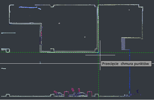

Punkt przecięcia
Lokalizuje przecięcie wyprowadzonych linii przekroju dla segmentów chmur punktów, które są przecinane za pomocą obiektu płaszczyzny przekroju. Powiększenie zwiększa dokładność punktu przecięcia.

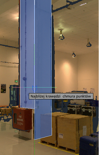

Bok
Lokalizuje punkt na krawędzi między dwoma płaskimi segmentami. W przypadku wykrywania krawędzi program AutoCAD śledzi wzdłuż krawędzi bez wykrywania nowych krawędzi, dopóki użytkownik nie przesunie kursora poza krawędź. Naciśnięcie i przytrzymanie klawisza Ctrl podczas wykrywania krawędzi spowoduje, że program AutoCAD będzie śledził wzdłuż krawędzi, nawet gdy kursor zostanie przesunięty poza krawędź.

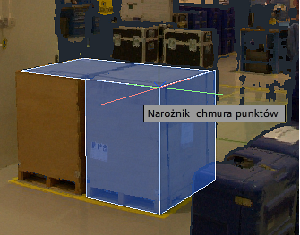

Narożnik
Lokalizuje punkt przecięcia (narożnik) trzech wykrytych segmentów płaskich.

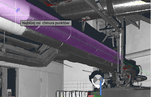

Oś symetrii
Przyciąga do osi wykrytego segmentu walcowego w chmurze punktów.
Wybierz wszystkie
Umożliwia włączenie wszystkich trybów lokalizacji obiektów 3D.
Wyczyść wszystkie
Umożliwia wyłączenie wszystkich trybów lokalizacji obiektów 3D.
