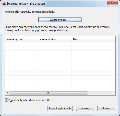

Okno dialogowe Importuj układ do zestawu arkuszy
Umożliwia szybki import układów do zestawu arkuszy, i określa, która karta układu będzie użyta jako arkusz.
Jeśli układ należy już do zestawu arkuszy, należy utworzyć kopię rysunku zawierającego układ, który ma być importowany.
Lista opcji
Wyświetlane są następujące opcje.
Wskaż rysunki
Wyświetla okno dialogowe Wybierz rysunek (standardowe okno dialogowe wyboru pliku).
Lista układów w wybranym rysunku
Wyświetla listę wszystkich dostępnych układów w określonym pliku rysunku. Kliknij pole wyboru, aby wybrać układ.
Poprzedź tytuły arkuszy nazwą pliku
Gdy ta opcja jest włączona, na początku tytułu arkusza automatycznie jest dodawana nazwa pliku rysunku.
Import wybranych
Importuje układ z listy tylko wtedy, gdy obok niego jest wyświetlony znak wyboru.
