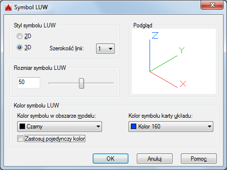

Okno dialogowe Ikona LUW
Lista opcji
Wyświetlane są następujące opcje.
Styl ikony układu LUW
Określa wyświetlanie ikon układu LUW 2D lub 3D oraz o ich wygląd.
2D
Wyświetla symbol 2D bez reprezentacji osi Z.
3D
Wyświetla symbol 3D.
Szerokość linii
Steruje szerokością linii ikony układu LUW, jeżeli została wybrana ikona 3D układu LUW.
Podgląd
Wyświetla podgląd ikony układu LUW w obszarze modelu.
Rozmiar symbolu LUW
Steruje rozmiarem ikony układu LUW jako procentową częścią rozmiaru rzutni. Domyślną wartością jest 50, a poprawny zakres to od 5 do 95. Warto zauważyć, że rozmiar ikony układu LUW jest proporcjonalny do rozmiaru rzutni, w której jest wyświetlany.
Kolor symbolu LUW
Steruje kolorem ikony układu LUW w rzutniach obszaru modelu i na kartach układu.
Kolor ikony w obszarze modelu
Steruje kolorem ikony układu LUW w rzutniach obszaru modelu.
Kolor symbolu w obszarze układu
Steruje kolorem ikony układu LUW na kartach układu.
Zastosuj pojedynczy kolor
Stosuje wybrany kolor ikony obszaru modelu do wszystkich osi ikony układu LUW 2D.
