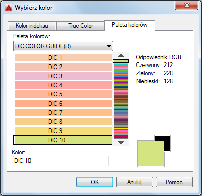

Karta Palety kolorów (okno dialogowe Wybierz kolor)
Określa kolory przy użyciu palet kolorów innych firm albo zdefiniowanych przez użytkownika.
Jeżeli wybrana jest paleta kolorów, to karta Palety kolorów będzie wyświetlać nazwę wybranej palety kolorów.
Lista opcji
Wyświetlane są następujące opcje.
Paleta kolorów
Określa paletę kolorów użytą podczas wybierania kolorów.
Lista ta zawiera wszystkie palety kolorów znalezione w opcji Położenie palety kolorów w oknie dialogowym Opcje na karcie Pliki.
Wyświetla strony wybranych palet kolorów oraz kolory i nazwy kolorów na każdej stronie. Obsługiwane są palety kolorów zawierające do dziesięciu kolorów na stronę. Jeżeli książka koloru nie jest podzielona na strony, program rozmieszcza kolory na stronach, umieszczając po 7 kolorów na stronie. Aby wyświetlić strony palety kolorów, wybierz obszar na suwaku kolorów lub użyj strzałek w górę i w dół do przeszukania palety kolorów.
Odpowiednik RGB
Oznacza wartość dla każdej składowej koloru RGB.
Kolor
Określa aktualnie wybrany kolor palety. Możliwe jest odszukanie określonego koloru w palecie kolorów poprzez wpisanie numeru próbki koloru i naciśnięcie klawisza Tab. To spowoduje zaktualizowanie Nowej próbki koloru i wyświetlenie nowego koloru. Jeżeli określony kolor nie zostanie znaleziony w palecie kolorów, wyświetlany jest numer najbliższego koloru.
Stara próbka koloru
Wyświetla poprzednio wybrany kolor.
Nowa próbka koloru
Wyświetla aktualnie wybrany kolor.
