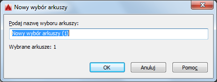

Okno dialogowe Nowy wybór arkuszy
Zapisuje nazwane wybory arkuszy dla przyszłych operacji.
Po wybraniu kilku arkuszy i zapisaniu tego wyboru można przywołać wybory arkuszy za pośrednictwem nazwy. Ułatwia to określenie grupy arkuszy dla operacji publikowania, przesyłania i archiwizowania.
Lista opcji
Wyświetlane są następujące opcje.
Podaj nazwę wyboru arkuszy
Określa nazwę wyboru arkuszy.
