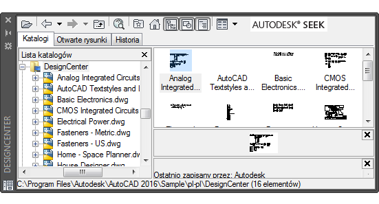

Okno DesignCenter
Gdy klikniesz kartę Katalogi lub kartę Otwórz rysunki, to wyświetlane są następujące dwa panele, z poziomu których możesz zarządzać zawartością rysunku:

Obszar zawartości
Wyświetla zawartość „zasobnika” bieżącego wybranego w widoku drzewa w lewym panelu. Zasobnik może być siecią, komputerem, dyskiem, folderem, plikiem lub adresem WWW (URL) zawierającym informacje dostępne przez DesignCenter. W zależności od zasobnika wybranego w widoku drzewa, obszar zasobów zwykle wyświetla następujące elementy:
  • Foldery zawierające rysunki lub inne pliki
  • Rysunki
  • Nazwane obiekty zawarte w rysunkach (do nazwanych obiektów należą bloki, odnośniki zewnętrzne, układy, warstwy, style wymiarowania, style tabel, style wielolinii odniesienia i style tekstu)
  • Obrazy albo ikony reprezentują bloki lub wzory kreskowania
  • Zasoby z Internetu
  • Zawartość niestandardowa przygotowana przez aplikacje firm niezależnych
Zawartość można wstawić do rysunku lub palety narzędzi, przeciągając ją z obszaru zawartości albo korzystając z menu skrótów.
Drzewo
Wyświetla pliki i foldery na komputerze i dyskach sieciowych, listę otwartych rysunków i historię ostatnich lokalizacji, które odwiedzono. Wybierz pozycję w widoku drzewa, aby wyświetlić jego zawartości w obszarze zasobów.
