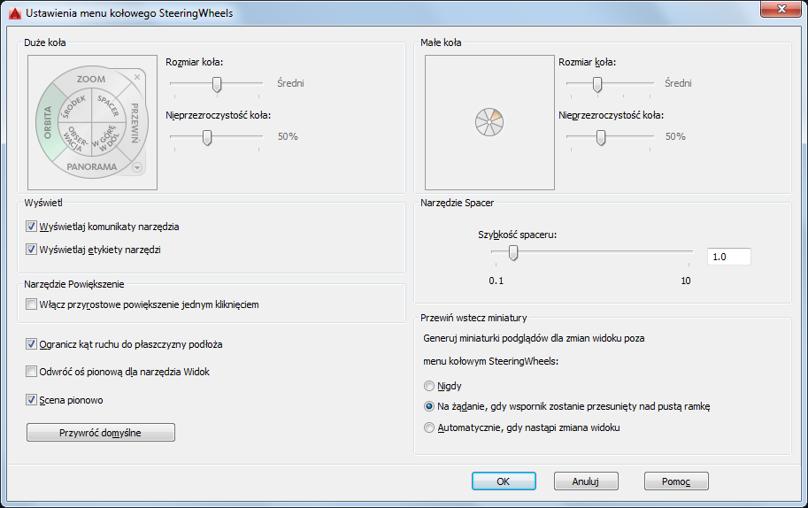

Okno dialogowe Ustawienia menu kołowego SteeringWheels
Umożliwia określanie ustawień narzędzia SteeringWheels.
Lista opcji
Wyświetlane są następujące opcje.
Duże koła
Obrazek podglądu
Wyświetla podgląd w czasie rzeczywistym menu Duże koła na podstawie bieżących ustawień.
Rozmiar koła
Określa rozmiar dużych menu kołowych SteeringWheel.
(NAVSWHEELSIZEBIG — zmienna systemowa)
Nieprzezroczystość koła
Steruje nieprzezroczystością dużych menu kołowych SteeringWheel.
(NAVSWHEELOPACITYBIG — zmienna systemowa)
Małe koła
Obrazek podglądu
Wyświetla podgląd w czasie rzeczywistym menu Małe koła na podstawie bieżących ustawień.
Rozmiar koła
Określa rozmiar małych menu kołowych SteeringWheel.
(NAVSWHEELSIZEMINI — zmienna systemowa)
Steruje nieprzezroczystością małych menu kołowych SteeringWheel.
(NAVSWHEELOPACITYMINI — zmienna systemowa)
Ekran
Wyświetlaj komunikaty narzędzia
Steruje wyświetlaniem komunikatów związanych z aktywnym narzędziem.
Wyświetlaj etykiety narzędzi
Steruje wyświetlaniem etykiet narzędzi dla segmentów i przycisków menu kołowego.
Narzędzie Spacer
Szybkość spaceru
Określa szybkość spaceru dla narzędzia Spacer.
Narzędzie Powiększenie
Włącz przyrostowe powiększenie jednym kliknięciem
Umożliwia zastosowanie przyrostowej zmiany powiększenia widoku pojedynczym kliknięciem myszy.
Ogranicz kąt ruchu do płaszczyzny podłoża
Umożliwia określenie, czy podczas używania narzędzia Obserwacja i W górę/W dół można wyrównać bieżący widok wzdłuż osi Z.
Odwróć oś pionową dla narzędzia Widok
Określa, który kierunek przeciągania myszy powoduje ruch punktu źródłowego i docelowego bieżącego widoku w górę i w dół podczas używania narzędzia Widok.
Scena pionowo
Określa, czy rzutnia modelu może być odwrócona do góry nogami czy nie podczas używania narzędzia Orbita.
Przewiń wstecz miniatury
Określa, kiedy są generowane miniatury dla zmian widoku wykonywanych bez użycia menu kołowego. Wygenerowane miniatury są używane do narzędzia Przewiń.
(CAPTURETHUMBNAILS — zmienna systemowa)
Nigdy
Określa, że nie są generowane miniatury podglądu, gdy zmiana widoku ma miejsce poza interfejsem SteeringWheels.
Na żądanie, gdy wspornik zostanie przesunięty nad pustą ramkę
Generuje na żądanie miniatury podglądu dla narzędzia Przewiń, gdy wspornik jest ustawiony nad pustą ramką.
Automatycznie, gdy nastąpi zmiana widoku
Automatycznie generuje miniatury podglądu po każdej zmianie widoku.
Przywróć domyślne
Stosuje domyślne ustawienia interfejsu SteeringWheels.
