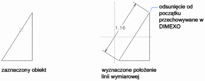

Tworzy wymiar liniowy dopasowany.
Tworzy wymiar liniowy dopasowany do punktów początkowych linii pomocniczych.
Wyświetlane są następujące monity.
Określa punkty początkowe pierwszej i drugiej pomocniczej linii wymiarowej.
Automatycznie określa punkty początkowe pierwszej i drugiej linii pomocniczej po zaznaczeniu obiektu.
Dla polilinii i innych powiększalnych obiektów wymiarowane są jedynie segmenty linii i łuku. Nie można zaznaczać obiektów w odniesieniach do bloku o nierównych współczynnikach skali.
Po zaznaczeniu linii lub łuku, ich punkty końcowe są początkami linii pomocniczych. Pomocnicze linie wymiarowe są odsunięte od punktów końcowych na odległość określoną w elemencie Odsunięcie od początku na karcie Linie i strzałki w oknach dialogowych Nowy, Modyfikuj i Nadpisz styl wymiarowania (zobacz opis polecenia WYMSTYL). Wartość ta jest przechowywana w zmiennej systemowej DIMEXO.
Po zaznaczeniu okręgu, punkty końcowe jego średnicy są początkami linii pomocniczych. Punkt użyty do wybrania okręgu definiuje początek pierwszej linii pomocniczej.
Określa położenie linii wymiarowej i kierunek kreślenia linii pomocniczych. Po określeniu położenia kończy się działanie polecenia WYMNORMALNY.
