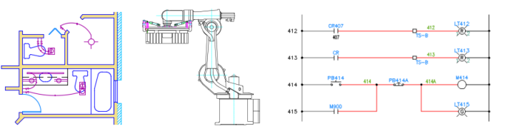

Linia jest najbardziej podstawowym i powszechnym obiektem w rysunkach programu AutoCAD z każdej dziedziny.
Poszczególne segmenty to obiekty liniowe, które można edytować osobno i przypisywać im właściwości, takie jak warstwa, rodzaj linii i szerokość linii. Najprostszą metodą narysowania linii jest kliknięcie dwóch miejsc w obszarze rysunku, jednak rysunek powinien być znacznie bardziej precyzyjny.
