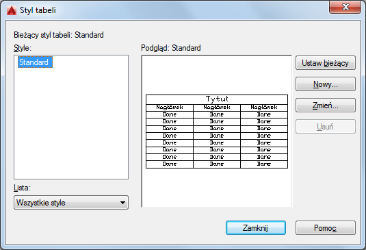

Styl tabeli — okno dialogowe
Lista opcji
Wyświetlane są następujące opcje.
Bieżący styl tabeli
Wyświetla nazwę stylu tabeli, który zostanie zastosowany do tworzonych tabel.
Style
Wyświetla listę stylów tabeli. Bieżący styl jest wyróżniony.
Lista
Steruje zawartością listy Style.
Podgląd
Wyświetla obraz podglądu stylu, który został wybrany z listy Style.
Ustal bieżący
Ustala jako bieżący styl tabeli wybrany z listy Style. Wszystkie nowe tabele zostaną utworzone przy użyciu tego stylu tabeli.
Nowy
Wyświetla okno dialogowe Utwórz nowy styl tabeli, w którym można zdefiniować nowe style tabeli.
Modyfikuj
Wyświetla okno dialogowe Zmień styl tabeli, w którym można modyfikować style tabeli.
Usuń
Usuwa styl tabeli wybrany z listy Style. Styl używany w rysunku nie może być usunięty.
