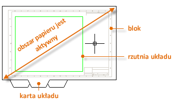

Po wprowadzeniu obszaru papieru można byłą kliknąć kartę układu, aby uzyskać dostęp do obszaru zaprojektowanego specjalnie dla układów i skalowania. Na poniższej ilustracji obszar papieru jest aktywny. Obecnie w obszarze papieru znajdują się tylko dwa obiekty: blok ramki rysunkowej oraz jedna rzutnia układu, w której wyświetlany jest widok obszaru modelu.

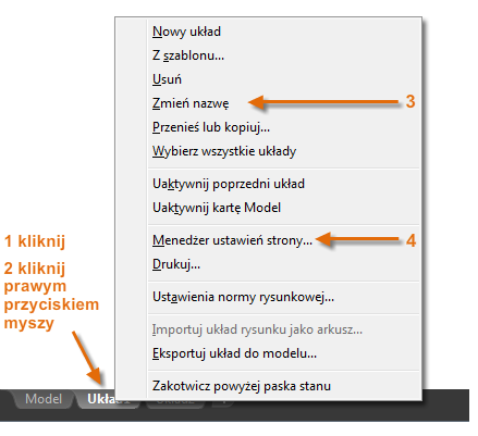

Pierwszą czynnością, którą powinno się wykonać po przejściu na kartę układu (1) jest kliknięcie jej prawym przyciskiem myszy (2) i zmiana jej nazwy (3) na bardziej szczegółową niż Układ 1. W przypadku układu w formacie D można użyć nazwy ARCH D lub ANSI D.
Następnie należy otworzyć Menedżera ustawień strony (4) i zmienić rozmiar papieru wyświetlany na karcie układu.

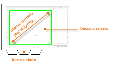

Rzutnia układu to obiekt tworzony w obszarze papieru w celu wyświetlenia skalowanego widoku obszaru modelu. Podobnie jak w przypadku monitora podłączonego do systemu telewizji przemysłowej, w rzutni wyświetlana jest część obszaru modelu. Na pokazanej ilustracji obszar modelu jest aktywny i dostępny z bieżącej rzutni układu.
W układzie, gdy obszar modelu jest aktywny, można przesuwać i powiększać widok, a także wykonywać wszystkie inne czynności jakie można wykonywać na karcie Model.

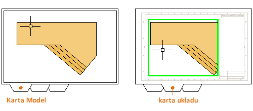

Przykładowo, powiedzmy, że został utworzony projekt tarasu przydomowego w obszarze modelu, który teraz należy rozmieścić i wydrukować z karty Układ.

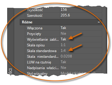

Widok w rzutni układu nie jest jeszcze ustawiony w prawidłowej skali.
