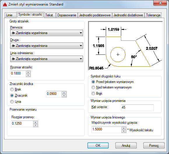

Karta Symbole i strzałki (Menedżer stylów wymiarowania)
Steruje wyglądem grotów strzałek wymiarowych.
Lista opcji
Wyświetlane są następujące opcje.
Groty strzałek
Pierwsza
Ustala grot pierwszej strzałki wymiarowej dla linii wymiarowej. Gdy dokonana zostanie zmiana rodzaju grotu pierwszej strzałki, grot drugiej strzałki zostanie automatycznie zmieniony na taki sam. (DIMBLK1 — zmienna systemowa)
W celu określenia własnego bloku grotu strzałki wymiarowej, należy wskazać na liście pozycję Użytkownika. Wyświetlone zostanie okno dialogowe Wybierz niestandardowy blok grotu strzałki. Wybierz nazwę bloku grotu strzałki użytkownika. (Blok ten musi być zdefiniowany w rysunku)
Druga
Ustala grot strzałki dla drugiej linii wymiarowej. (DIMBLK2 — zmienna systemowa)
Linia odniesienia
Ustawia grot strzałki dla linii odniesienia. (DIMLDRBLK — zmienna systemowa)
Rozmiar strzałki
Wyświetla i ustawia wielkość grotów strzałek. (DIMASZ — zmienna systemowa)
Uwaga: Nie można używać bloków opisowych jako niestandardowych grotów strzałek dla wymiarów i linii odniesienia.
Znaczniki środka
Steruje wyglądem znaczników środków i linii środkowych dla wymiarów średnic i promieni.
W poleceniach WYMCENTRUM, WYMŚREDNICA oraz WYMPROMIEŃ używane są znaczniki środka i linii osiowych. W przypadku poleceń WYMŚREDNICA i WYMPROMIEŃ znacznik środka jest rysowany pod warunkiem, że linia wymiarowa została umieszczona na zewnątrz okręgu lub łuku.
Typ
Ustawia typ znacznika środka lub linii do użycia.
Brak
Nie tworzy znacznika środka ani linii środkowej. Wartość jest przechowywana jako 0 w zmiennej systemowej DIMCEN.
Znacznik
Tworzy znacznik środka. Rozmiar znacznika środka jest przechowywany jako wartość dodatnia w zmiennej systemowej DIMCEN.
Linia
Tworzy linię środkową. Rozmiar linii środkowej jest przechowywany jako wartość ujemna w zmiennej systemowej DIMCEN.
Rozmiar
Wyświetla i ustawia rozmiar znacznika środka lub linii osiowej. (zmienna systemowa DIMCEN)
Przerwanie wymiaru
Steruje szerokością przerwania wymiaru.
Rozmiar przerwy
Wyświetla i ustawia rozmiar przerwy używanej w przerwaniach wymiaru.
Symbol długości łuku
Ustala sposób wyświetlania symbolu długości łuku na wymiarze długości łuku. (DIMARCSYM — zmienna systemowa)
Przed tekstem wymiarowym
Umieszcza symbole długości łuku przed tekstem wymiarowym. (DIMARCSYM — zmienna systemowa)
Nad tekstem wymiarowym
Umieszcza symbole długości łuku nad tekstem wymiarowym. (DIMARCSYM — zmienna systemowa)
Brak
Pomija wyświetlanie symboli długości łuku. (DIMARCSYM — zmienna systemowa)
Wymiar ucięcia promienia
Ustala sposób wyświetlania skróconych (zygzak) wymiarów promienia.
Skrócone wymiary promienia są często tworzone, jeżeli środek okręgu lub łuku znajduje się poza stroną.
Kąt ucięcia
Określa kąt odcinka poprzecznego linii wymiarowej w wymiarze uciętego promienia. (DIMJOGANG — zmienna systemowa)
Wymiar ucięcia liniowego
Steruje wyświetlaniem ucięcia dla wymiaru liniowego.
Ucięcia liniowe są często dodawane do wymiarów liniowych, gdy faktyczna miara nie jest wiernie odzwierciedlana przez wymiar. Na ogół faktyczna miara jest mniejsza od właściwej wartości.
Współczynnik wysokości ucięcia
Określa wysokość ucięcia, które jest określone przez odległość między dwoma wierzchołkami kątów tworzących ucięcie.
Podgląd
Wyświetla przykładowe obrazy wymiarowania, które przedstawiają skutki zmian ustawień stylów wymiarowania.
