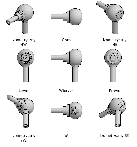

Orientacja
Określa orientację w rzucie bazowym.
Aby użyć tej samej orientacji dla modelu jak w obszarze modelu, można wybrać bieżącą opcję. W przeciwnym razie można wybrać jedną z wstępnie ustawionych orientacji:

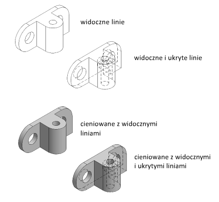

Linie ukryte
Określa styl wyświetlania rzutu bazowego.

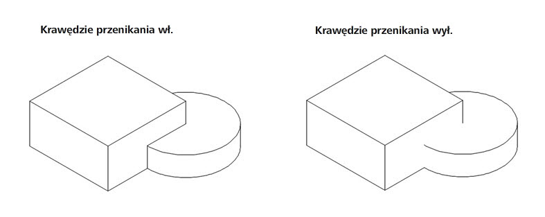

Krawędzie przenikania
Wyłącza lub włącza widoczność krawędzi przenikania. Krawędzie przenikania występują, gdy jedna lub więcej brył przecina się ze sobą. Gdy widoczność krawędzi przenikania jest włączona, program rysuje linię w miejscu zetknięcia brył.

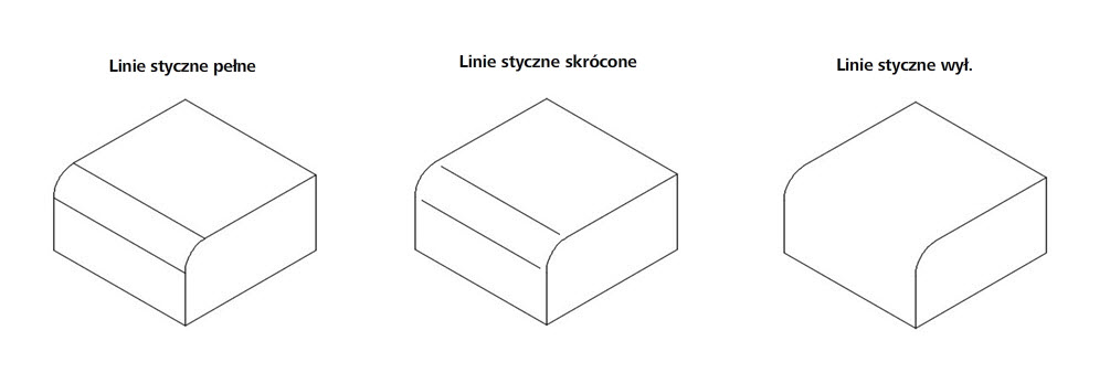

Krawędzie styczne
Wyłącza lub włącza widoczność krawędzi stycznych. Krawędzie styczne oznaczają przejścia pomiędzy płaską powierzchnią i łukową krawędzią, najczęściej spotykaną jako zaokrąglone krawędzie.
  • Krawędzie styczne pomniejszone. Skraca długość krawędzi stycznych, aby odróżnić je od krawędzi widocznych. Ta opcja będzie dostępna wyłącznie wtedy, gdy zostanie wybrana opcja Krawędzie styczne.
