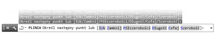

Ustawianie liczby wyświetlanych wierszy historii tymczasowych monitów
Niezadokowane okno poleceń zawierające tylko jeden wiersz wyświetla historię tymczasowych monitów, gdy polecenie jest w toku. Użyj tej metody, aby zmienić liczbę wierszy w historii.
  1. Po lewej stronie obszaru monitów kliknij kolejno przycisk Dostosuj Wiersze historii monitów.
  2. W wierszu polecenia wprowadź liczbę wierszy, jaka ma być wyświetlana (od 0 do 10).
Ustawianie przezroczystości okna polecenia
  1. Kliknij przycisk Dostosuj znajdujący się po lewej stronie obszaru poleceń i wybierz opcję Przezroczystość.
  2. W oknie dialogowym Przezroczystość przesuń suwaki, aby zmienić przezroczystość okna poleceń.
