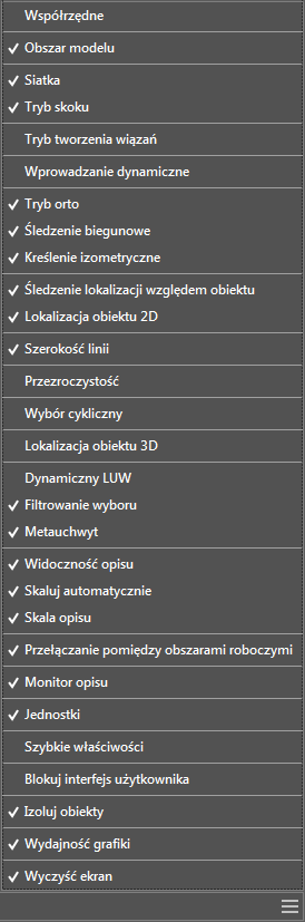

Pasek stanu umożliwia szybki dostęp do narzędzi mających wpływ na środowisko rysunku.
| Przycisk na pasku stanu | Nazwa | Opis |
| Wyszukiwanie | Współrzędne | Wyświetla współrzędne położenia kursora. |
| Wyszukiwanie | Obszar modelu | Wskazuje, że użytkownik aktualnie pracuje w przestrzeni modelu. W obszarze modelu kliknij ten przycisk, aby wyświetlić ostatnio używany układ. W układzie kliknij jego przycisk, aby przejść z obszaru modelu w rzutni układu na obszar papieru. |
| Wyszukiwanie | Obszar papieru | Wskazuje, że użytkownik aktualnie pracuje w układzie. Kliknij ten przycisk, aby przejść z obszaru papieru na obszar modelu w rzutni układu. |
| Wyszukiwanie | Siatka | Wyświetla siatkę w obszarze rysunku. |
| Wyszukiwanie | Tryb skoku | Włącza przyciąganie do siatki. Gdy przyciąganie do siatki jest włączone, kursor jest przyciągany do siatki w określonych odstępach podczas przesuwania kursora. Gdy skok biegunowy jest włączony, kursor przeskakuje do określonych odległości wzdłuż określonych ścieżek wyrównania biegunowego. |
| Wyszukiwanie | Tworzenie wiązań | Stosuje wiązania geometryczne automatycznie podczas tworzenia lub edycji geometrii. |
| Wyszukiwanie | Wprowadzanie dynamiczne | Wyświetla obok wskaźnika etykietę narzędzi, której można użyć do określenia opcji dla poleceń i wartości odległości i kątów. |
| Wyszukiwanie | ORTHOMODE | Ogranicza ruch wskaźnika do kierunku poziomego lub pionowego. |
| Wyszukiwanie | Śledzenie biegunowe | Śledzi kursor wzdłuż podanych kątów biegunowych. |
| Wyszukiwanie | Rysowanie izometryczne | Symuluje środowisko rysunku izometrycznego przez wyrównanie obiektów wzdłuż osi izometrycznych, gdzie kąt między każdą osią wynosi 120°. |
| Wyszukiwanie | Śledzenie lokalizacji względem obiektu | Śledzi kursor wzdłuż pionowych i poziomych ścieżek wyrównania z punktów lokalizacji. |
| Wyszukiwanie | Lokalizacja obiektu 2D | Podczas przesuwania wskaźnika przyciąga go do najbliższego punktu odniesienia 2D. Na przykład punktu końcowego, środka okręgu, punktu środkowego i tak dalej. |
| Wyszukiwanie | Szerokość linii | Wyświetla szerokości linii na rysunku. W obszarze modelu szerokość linii jest wyświetlana za pomocą proporcjonalnej szerokości pikseli. W układach szerokości linii są wyświetlane w rzeczywistych jednostkach. |
| Wyszukiwanie | Przezroczystość | Włącza przezroczystość dla wszystkich obiektów, których właściwość przezroczystości ma wartość inną niż zero. Gdy ta opcja jest wyłączona, wszystkie obiekty są nieprzezroczyste. |
| Wyszukiwanie | Wybór cykliczny | Włącza wybieranie:cykliczne; ta funkcja ułatwia wybranie obiektu, gdy obiekty nakładają się na siebie. |
| Wyszukiwanie | Lokalizacja obiektu 3D Uwaga: Niedostępne w programie AutoCAD LT.
Podczas przesuwania wskaźnika przyciąga go do najbliższego punktu odniesienia 3D. Na przykład do wierzchołka, punktu środkowego na krawędzi, najbliższego powierzchni i tak dalej. |
| Wyszukiwanie | Dynamiczny LUW Uwaga: Niedostępne w programie AutoCAD LT.
Tymczasowo wyrównuje płaszczyznę XY układu LUW do powierzchni płaskiej bryły 3D. |
| Wyszukiwanie | Filtrowanie wyboru Uwaga: Niedostępne w programie AutoCAD LT.
Określa, które obiekty są wyróżniane podczas przesuwania przez nie wskaźnika. |
| Wyszukiwanie | METAUCHWYT Uwaga: Niedostępne w programie AutoCAD LT.
Wyświetla metauchwyty 3D, które pomagają w przesuwaniu, obracaniu lub skalowaniu zestawu obiektów wzdłuż osi 3D lub płaszczyzny. |
| Wyszukiwanie | Maksymalizuj rzutnię | Powiększa rzutnię bieżącego układu na cały ekran w celu edycji. |
| Wyszukiwanie | Maksymalizuj rzutnię Uwaga: Ten przycisk zastępuje
na pasku stanu, gdy rzutnia jest zmaksymalizowana. |
Przywraca rzutnię układu, która jest zmaksymalizowana. |
| Wyszukiwanie | Widoczność opisu | Wyświetla obiekty opisowe za pomocą skali opisu. Po wyłączeniu obiekty opisowe są wyświetlane w bieżącej skali. |
| Wyszukiwanie | Skaluj automatycznie | Automatycznie dodaje skale opisu do wszystkich obiektów opisowych w przypadku zmiany skali opisu. |
| Wyszukiwanie | Skala opisu | Ustawia bieżącą skalę opisu dla obiektów opisowych w obszarze modelu. |
| Wyszukiwanie | Blokada rzutni | Blokuje wyświetlanie rzutni układu. Podczas powiększania po zablokowaniu rzutni wynik powiększenie jest stosowany do całego układu, a skala rzutni w rzutni układu pozostaje bez zmian. |
| Wyszukiwanie | Skala rzutni | Wyświetla skalę wybranej rzutni. Skala jest widoczna tylko po wybraniu rzutni |
| Wyszukiwanie | Synchronizacja skali rzutni | Wskazuje, że skala rzutni i skala opisu są równe. Skala jest widoczna tylko po wybraniu rzutni |
| Wyszukiwanie | Synchronizacja skali rzutni Uwaga: Ta ikona zastępuje
na pasku stanu, gdy skala rzutni i skala opisu są równe. |
Wskazuje, że skala rzutni i skala opisu są różne. Skala jest widoczna tylko po wybraniu rzutni |
| Wyszukiwanie | Przełączanie pomiędzy obszarami roboczymi | Zmienia bieżący obszar roboczy na wybrany. |
| Wyszukiwanie | Monitor opisu | Włącza monitor opisu. Kiedy monitor opisu jest włączony, system wyświetla identyfikator na wszystkich opisach nieskojarzonych. |
| Wyszukiwanie | Jednostki | Ustawia jednostki w bieżącym rysunku. |
| Wyszukiwanie | Szybkie właściwości | Wyświetla okno Szybkie właściwości, gdy są wybrane obiekty. |
| Wyszukiwanie | Blokuj interfejs użytkownika | Blokuje położenie i rozmiar pasków narzędzi i okien dokowalnych, takich jak DesignCenter i paleta Właściwości. |
| Wyszukiwanie | Wydajność grafiki | Włącza przyspieszenie sprzętowe w celu wykorzystania procesora graficznego zainstalowanej karty graficznej zamiast procesora komputera. |
| Wyszukiwanie | Wyczyść ekran | Maksymalizuje obszar rysunku przez usunięcie z niego wstążki, pasków narzędzi i okien dokowalnych (oprócz okna polecenia). |
| Wyszukiwanie | Wyczyść ekran Uwaga: Ten przycisk zastępuje
na pasku stanu, gdy obszar rysunku jest zmaksymalizowany. |
Przywraca wstążkę, paski narzędzi i okna dokowane. |
| Wyszukiwanie | Izoluj obiekty | Ukrywa wybrane obiekty w obszarze rysunku lub wyświetla obiekty, które zostały ukryte wcześniej. |
| Wyszukiwanie | Dostosowanie | Określa przyciski poleceń, które mają być wyświetlane na pasku stanu. |
