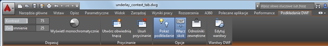

Umożliwia zmianę opcji lokalizacji, warstwy, przycinania i wyświetlania podkładania DWF.
Jeśli w rysunku zostanie wybrane podkładanie DWF, na wstążce zostanie wyświetlona karta kontekstowa podkładania DWF.
Steruje kontrastem i efektem zaciemnienia podkładania. Im większa wartość, tym bardziej piksele są odwzorowywane na jeden z dwóch podstawowych kolorów.
Steruje wyglądem szkicu. Im wyższa wartość, tym jaśniejsze są linie podkładania.
Wyświetla podkładanie w odcieniach czerni i bieli.
Usuwa dotychczasową obwiednię tnącą (jeśli istniała) i tworzy nową.
Usuwa obwiednię tnącą.
Ukrywa lub wyświetla podkładanie.
Określa, czy dla geometrii w podkładaniu DWF lokalizowanie ma być włączone.
Wyświetla paletę Odnośniki.
Steruje wyświetlaniem warstw w podkładaniu DWF.
