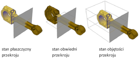

Występują następujące stany obiektu przekroju:
- Płaszczyzna przekroju. Wyświetlane są linia przekroju oraz wskaźnik przezroczystej płaszczyzny przekroju. Płaszczyzna przekroju rozciąga się w nieskończoność we wszystkich kierunkach.
- Obwiednia przekroju. Kostka 2D przedstawia wydłużenie XY płaszczyzny przekroju. Płaszczyzna przekroju rozciąga się w nieskończoność wzdłuż osi Z.
- Objętość przekroju. Kostka 3D przedstawia wydłużenie płaszczyzny przekroju we wszystkich kierunkach.
- Płat Kostka 2D pokazuje głębokość wzdłuż kierunku płaszczyzny przekroju.
Stany obiektu można przełączać, klikając uchwyt menu wyświetlany po wybraniu obiektu przekroju lub wybierając z menu skrótów.
