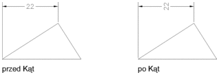

Zmienia kąt wstawienia tekstu wymiarowego.

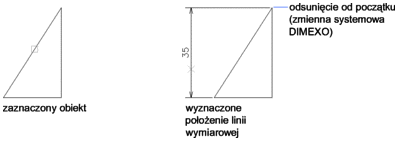

Tworzy obrócone wymiary liniowe.
Automatycznie określa punkty początkowe pierwszej i drugiej linii pomocniczej po zaznaczeniu obiektu.
Dla polilinii i innych powiększalnych obiektów wymiarowane są jedynie segmenty linii i łuku. Nie można zaznaczać obiektów w odniesieniach do bloku o nierównych współczynnikach skali.
Po zaznaczeniu linii lub łuku, punkty końcowe linii lub łuku są początkami linii pomocniczych. Linie pomocnicze są odsunięte od punktów końcowych na odległość określoną w Odsunięcie od początku na zakładce Strzałki w oknach dialogowych Nowy, Modyfikuj i Nadpisz styl wymiarowania. Zobacz opis polecenia WYMSTYL. Wartość ta jest przechowywana w zmiennej systemowej DIMEXO.
Po zaznaczeniu okręgu, punkty końcowe średnicy są początkami linii pomocniczych. Kiedy punkt wykorzystywany do zaznaczenia okręgu jest w pobliżu północnego lub południowego kwadrantu, rysowany jest wymiar poziomy. Kiedy punkt wykorzystywany do zaznaczenia okręgu jest w pobliżu wschodniego lub zachodniego kwadrantu, rysowany jest wymiar pionowy.
