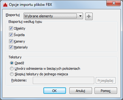

Okno dialogowe Opcje eksportu plików FBX
Umożliwia określenie ustawień eksportu dla plików FBX.
Umożliwia określenie elementów do eksportowania do pliku FBX i sposobu eksportowania tekstur.
Lista opcji
Wyświetlane są następujące opcje.
Eksportuj
Umożliwia określenie, czy mają być eksportowane elementy wybrane w rysunku czy elementy widoczne w bieżącej rzutni. Do eksportowania nadają się tylko elementy podane w obszarze Eksportuj według typu.
Umożliwia określenie elementów, które nadają się do eksportowania.
Obiekty
Umożliwia wyeksportowanie wybranych lub widocznych obiektów 3D (oraz obiektów 2D z grubością) w zależności od tego, czy opcja Eksportuj będzie ustawiona na wartość Wybrane elementy czy Widoczne elementy.
Światła
Umożliwia wyeksportowanie wybranych lub widocznych świateł (w tym świateł typu Punkt, Reflektor, Odległe, Fotometryczne, Słońce i Światło nieboskłonu), w zależności od tego, czy opcja Eksportuj będzie ustawiona na wartość Wybrane elementy czy Widoczne elementy.
Kamery
Umożliwia wyeksportowanie wybranych lub widocznych kamer i widoków kamer, w zależności od tego, czy opcja Eksportuj będzie ustawiona na wartość Wybrane elementy czy Widoczne elementy. Bieżąca kamera jest eksportowana jako Kamera0.
Materiały
Umożliwia wyeksportowanie materiałów stosowanych do wybranych lub widocznych obiektów, w zależności od tego, czy opcja Eksportuj będzie ustawiona na wartość Wybrane elementy czy Widoczne elementy.
Tekstury
Umożliwia określenie, jak ma być eksportowana tekstura materiału.
Osadź
Umożliwia osadzenie tekstur w eksportowanym pliku FBX.
Odniesienie
Powoduje utworzenie odniesień do tekstur z bieżącego położenia i nieosadzanie ich.
Skopiuj tekstury do jednego miejsca
Wszystkie tekstury są kopiowane do podanego położenia.
Położenie
Umożliwia określenie położenia skopiowanych tekstur.
Przeglądaj
Powoduje wyświetlenie okna dialogowego Znajdź folder, w którym można przejść do położenia skopiowanych tekstur.
