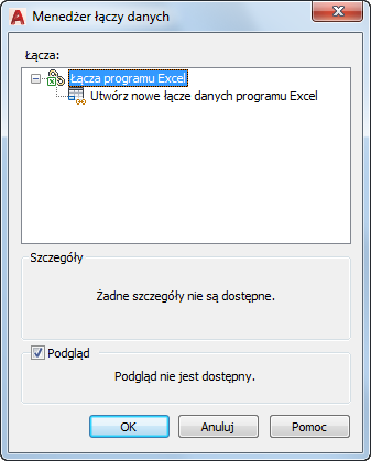

Umożliwia tworzenie łączy danych, edytowanie ich i zarządzanie nimi.
Wyświetlane są następujące opcje.
Wyświetla łącza zawarte w rysunku. Oferuje także opcję tworzenia nowych łączy danych.
Wyświetla listę łączy danych programu Microsoft Excel w rysunku. Jeśli ikona ma wygląd połączonego łańcucha, wówczas łącze danych jest prawidłowe. Jeśli ikona ma wygląd zerwanego łańcucha, łącze danych jest przerwane.
Wyświetla okno dialogowe, w którym wprowadza się nazwę nowego łącza danych. Po utworzeniu nazwy wyświetlane jest okno dialogowe Nowe łącze danych programu Excel.
Wyświetla informacje na temat łącza danych wybranego w widoku drzewa.
Wyświetla podgląd dołączonych danych w postaci, w jakiej będą widoczne w tabeli rysunku. Gdy łącze danych nie jest zaznaczone, podgląd nie pojawi się.
